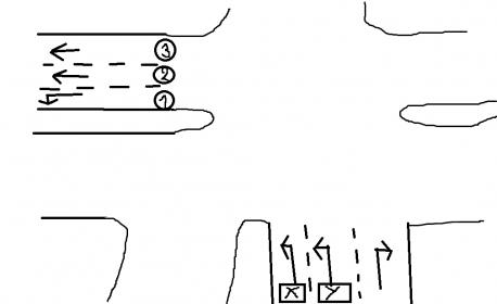

Witam
Sytuacja pokazana w załączniku.
Mam pytanie odnośnie tego na który pas musi zająć kierowca x a który kierowca y. Moim zdaniem kierowca x musi zająć pas 1 LUB 2 a kierowca y musi zając pas 3.

Generalnie po skręcie x i y mają mozliwosc zajecia dowolnego pasa ruchu.
Nie wiemy gdzie pojazdy mają zamiar jechac po skręcie w lewo, a to ma znaczenie :)
U mnie też nie działa link. Już było kilka dyskusji na ten temat ;-)
Tak jak piszecie. X i Y mogą zająć dowolny pas ruchu, byleby zrobili to bezpiecznie i na wzajem sobie nie zajechali drogi. A można to zrobić bezpiecznie obserwując siebie na wzajem.
Jeśli dojdzie do kolizji na 2 pasie, to najprawdopodobniej winnym zostanie uznany X.
Wydaje mi się że X powinien zajmować pas nr 1 a Y pas nr 2 opcjonanie, zostawiając pas nr 3 dla prawoskrętów z naprzeciwka. Dopiero po zajęciu pasów sytuacja się może mieszać.
wiem że przepisy tego nie regulują i że było już o tym pisane ale dodam że ja uczę że najlepiej przyjąć zasadę że lewy do lewego prawy do prawego. A środkowy wolny i sprawa załatwiona.
Skręcając w lewo w prawo można zająć dowolny pas ruchu, ale wyłącznie w przypadku gdy przed skrzyżowaniem jest wyłącznie jeden pas do skrętu.
W omawianym przypadku - dwóch pasów ruchu do lewoskrętu za skrzyżowaniem należy zajmować odpowiednie pasy ruchu, pas prawy nr 3 zajmuje pojazd X , natomiast pas 2 lub 1 zajmuje pojazd Y.

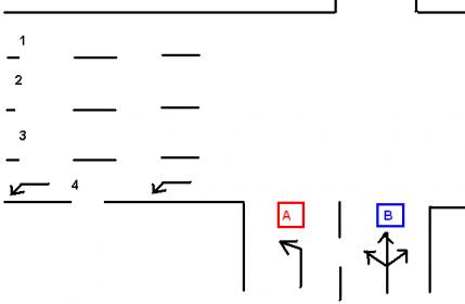

zarejestrowałem się tu głównie dlatego, że nurtuje mnie bardzo podobny problem jak opisany powyżej. Tyle że sytuacja jest o stopień trudniejsza, ponieważ na drodze docelowej znajdują się nie 3, a 4 pasy. Dla zainteresowanych, jest to skrzyżowanie ul. Dolnej i Puławskiej w Warszawie (Google maps: 52.200099,21.023861), a prościej na obrazku:
Załącznik 289
Sam często ustawiam się w miejscu pojazdu B i chce zająć pas nr 2 (dalszy ciąg pasów i moje zamiary tego wymagają). Bardzo często zajeżdżają mi drogę pojazdy A chcące ustawić się na tym samym pasie. Podświadomie czuję, że powinni mnie puścić, bo mają mnie z prawej. Ale gdyby doszło do kolizji, czyja będzie wina?
kopan, mówisz że są na to przepisy. Czy mógłbyś przytoczyć konkretne? Szukałem, ale nie moge znaleźć. Skoro przepisy mówią o tym, które pasy w kolejności trzeba zająć, to według mnie kluczowe jest skąd te pasy liczymy - od prawej czy lewej. Innymi słowy, czy
- pojazd B zajmuje na drodze docelowej pierwszy prawy pas (1), a pojazd A drugi prawy (2), czy
- pojazd A zajmuje na drodze docelowej pierwszy lewy pas, a pojazd B drugi od lewej ( i tu dodatkowa komplikacja - czy pas do lewoskrętu (4) na drodze docelowej liczy się jako pierwszy, czy nie - jest bardzo krótki i niezwykle ciężko go potem zmienić, widać na Google Maps).

dzięki ksu, potwierdzasz moje przypuszczenia które w sumie dyktuje zdrowy rozsądek. Najbezpieczniej jest jechać - pojazd B na pas 1, pojazd A na pas 3. Chodzi mi tylko o to, czy jeśli jednak jadąc pojazdem B zdecyduję się wybrać pas 2 (bo mam takie prawo?), to mam na nim pierwszeństwo przed pojazdem A który też chce się na nim ustawić. A pytanie nie jest czysto teoretyczne, jeżdżę tamtędy codziennie do pracy i wielokrotnie miałem tam niebezpieczne sytuacje, któregoś razu mogę nie zdążyć wyhamować - chcę wiedzieć czy jestem po słusznej stronie mocy. Chcę zaznaczyć, że ustawianie się na siłę na pasie 2 wynika z dalszego rozwoju, że tak powiem, wypadków na drodze i gdybym ustawił się na pasie 1 to zaraz musiałbym i tak zmieniać na 2 - co w porannych korkach nie jest łatwe. Dlatego zależy mi na potwierdzeniu, czy ustawiając się na pasie 2 mam do tego pełne prawo (co, jak rozumiem, potwierdziłeś) i mam na nim pierwszeństwo przed pojazdem A (co potwierdzone nie zostało).
