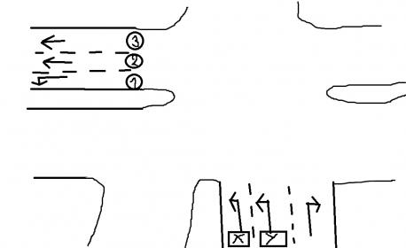

Który pas w tej sytuacji musi zająć kierujący x a który y? Moim zdaniem x 1 lub 2 a y 3. Jakie jest Wasze zdanie?

Najbezpieczniej jak Y zająłby 3, a X -1. Nie kojarzy mi się żaden przepis, który regulowałby dokładnie taką sytuację.
Bo zawsze kierowcy x i y przepychają się o pas 2 i zastanawia mnie kto dostałby mandat podczas stłuczki.
Pewności nie mam, ale obstawiam, że mandat dostałby x art.22.4 PoRD "Kierujący pojazdem, zmieniając zajmowany pas ruchu, jest obowiązany ustąpić pierwszeństwa pojazdowi jadącemu po pasie ruchu, na który zamierza wjechać, oraz pojazdowi wjeżdżającemu na ten pas z prawej strony."
Nie ma przepisu, który nakazywałby opuszczenie skrzyżowania z określonego pasa, a co za tym idzie, każdy z nich może zająć dowolny pas. Kiedyś przepisy to regulowały i mnie uczono, że skrzyżowanie opuszcza się tym pasem, którym się na nie wjechało. Czyli "X" wjeżdża na lewy, 1 pas, jeśli dalej chce skręcać w lewo lub , środkowy, 2 pas do jazdy na wprost. Pojazd "Y" wjeżdża na skrzyżowanie ze skrajnego prawego do skrętu w lewo, to zajmuje prawy skrajny (do jazdy na wprost). Gdyby chciał, po tym skręcie, jeszcze raz skręcić w lewo, musiałby zająć pas skrajny lewy (ten, co "X").
W sytuacji, gdzie z dwóch pasów do skrętu jest możliwość wjazdu na więcej niż dwa pasy do dalszej jazdy, zastosowałbym daleko idącą ostrożność i obserwowanie poczynań sąsiada, a przepychanki zostawiłbym ma wyprzedaż w supermarkecie.;)

x i y mogą zająć pas, który chcą.
Moim skromnym zdaniem - X musi wjechac na skrajny lewy pas a Y ma prawo wyboru..Cytat:
Napisał pawelo
Dokładnie..Cytat:
Napisał eMx
Jeśli wymóg wyżej wymienionego art. spełnią.. czemu nie..Cytat:
Napisał slowdzerson
Żadnym przepisem nie wyjasnimy tej sytuacji, a jest ich coraz wiecej, drogi coraz szersze, aut przybywa - przepisy zostaja w tyle.. zasada swobodnego wyboru pasa ruchu po skrecie jest idealna dla jednego skręcajacego - w tym przytoczonym przypadku juz sie kierowcy gubią..
