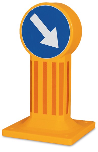

Znak nie jest urządzeniem na jezdni, tylko to na czym znak jest umieszczony czyli "słupek przeszkodowy" U, a w zasadzie jego odmiana jest właśnie urządzeniem na jezdni, które rozdziela ruch pojazdów.Cytat:
innymi słowy, czy sam znak C-9 jest "innym urządzeniem"?
Załącznik 295
Słupek przeszkodowy U- jako urządzenie na jezdni.
