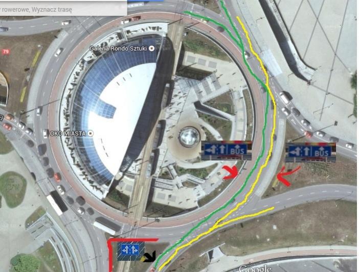

[IMG]E:\Desktop\RONDO\rondo-Model1[/IMG]
Znaki poziome muszą być zgodne z pionowymi i masz rację, że stosujesz się do nich. Czy to do linii i strzałek na jezdni, czy tablic F-10/11.
Sygnalizacja świetlna nie znosi żadnych znaków, oprócz regulujących pierwszeństwo przejazdu. Chociaż sama sygnalizacja również nie reguluje PP, a jedynie otwiera lub zamyka ruch dla odpowiednich kierunków.
Domyślam się, że jechałeś "czerwonym" samochodzikiem? Twoja racja, bo jesli "żółtkiem", to...:-(
specjalnie nie podawałem jak pokonywałem skrzyżowanie ale potwierdzam czerwony.
Osobiście pojechałbym jak czerwony, ale to skrzyzowanie mnie troszke zaskoczyło, nie ma tam znaku C-12? i nie ma zadnych znaków po pierwszym zjezdzie? na wysokości świateł?
Ma,https://www.google.pl/maps/@52.25407...okeQ!2e0?hl=pl ale nie ma to żadnego znaczenia. Nawet gdyby nie było tam C-12+A-7,to tym bardziej nie można pojechać z prawego w lewo.
Wcale nie muszą być. Znaki F-10 dotyczą całego skrzyżowania, a nie poszczególnych jego części. To we Wrocławiu jest inaczej, bo to sugeruje, że poszczególne wloty, to osobne skrzyżowania, co nie jest prawdą.Cytat:
...i nie ma zadnych znaków po pierwszym zjezdzie? na wysokości świateł?
Jak wygląda skrzyżowanie można sprawdzić na Google (2013) znaki C-12 i A-7 są bo w razie awarii zasady są jak na skrzyżowaniu z ruchem okrężnym, przyznaje się, rzadko widuje skrzyżowanie z na którym powtarzany jest znak F-10. Myśle, że powtarzanie znaku kierunek na pasach ruchu po wjeździe na skrzyżowanie przynosi więcej szkody. Ostatni przypadek jaki znalazłem w sieci to kierowca Andrzej W. 28 kwietnia 2011 został uwolniony od winy, walczył i udowadniał policji o swoich racjach przez 1,5 roku (6 rozpraw) wygrał. Układ pasów na jezdni był inny ale problem ten sam policja uważała , że obowiązuje wyższość pasów ruchu nad znakami kierunek jazdy. Nauka poszła w las.

nie, powiedzial ze nie jechal ze mna rownolegle, tylko ze wjezdzal na rondo. ale mysle sobie ze biegły ogarnie temat od dwóch opcji jazdy i uzna jego winnego bo przeciez nawet jak wjezdza na rondo to poiwnien ustapic pierwszenstwa pojazdom na rondzie. Dziwna sprawa sie robi a ja irytuje ze to tak przeciagane jest :)
No tutaj nie byłbym taki pewien - w momencie zjazdu na Żoliborz już obaj jesteście od jakiegoś czasu na rondzie, on nie jest wjeżdżającym. Swoją drogą, zadałem niedawno niemal identyczne pytanie tutaj http://naukajazdy.pl/forum/showthrea...ll=1#post37254 i z odpowiedzi wynika że w razie kolizji byłaby moja wina. Ja się z tym zgadzam - zjeżdżając z ronda zmieniam pas i ustępuję wszystkim, którzy się tym pasem poruszają. A to, że on nie miał prawa jechać tym pasem w lewo, to inna historia i sprawa na osobny mandat.
Inaczej sprawa wyglądałaby na takim rondzie: http://goo.gl/maps/4eloK, tutaj zjeżdżający z wewnętrznego pasa nie zmienia pasa. Ciekawi mnie tylko, co jeśli na takim rondzie będzie leżał śnieg? zmienia się pierwszeństwo?

Ok, są znaki F-10 i strzałki na pasach. One określają, z jakiego pasa gdzie możesz jechać. Ale mnie chodzi o linie wymalowane na rondzie. Na tym akurat rondzie linie mówią, że jeśli jedziesz prawym pasem dookoła, to przecinając każdy wylot, zmieniasz pas (bo Twój pas prowadzi do wylotu z ronda) - niezależnie od tego którym wjazdem wjechałeś, to taka sytuacja występuje już przy pierwszym wylocie. Czyli też w sytuacji, gdy prawym pasem chcesz przeciąć rondo prosto. Więc ustępujesz wszystkim, którzy jadą lewym pasem i chcą nim zjechać z ronda. Rondo o identycznej budowie mogłoby mieć wymalowane inaczej pasy, to znaczy: przerywana linia dookoła wyspy rozdzielająca pasy - i nic więcej. Wtedy to zjeżdżający z ronda z lewego pasa (na lewy wylotowy) ustępuje temu na prawym pasie który np. chce jechać dookoła, ponieważ zjeżdża ze swojego pasa.
No i co w sytuacji kiedy jest śnieg i nie widzę jak są wymalowane pasy? Muszę przyjąć jakieś założenie. Ja wtedy zakładam że jest tak jak w tym drugim przypadku. Ale w sumie nie wiem czemu tak zakładam, jakoś tak czuję że ten przypadek jest bardziej "klasyczny" i podstawowy.
Szczerze mówiąc nie bardzo rozumiem Twoją wypowiedź, tak jakby jest trochę obok tematu na który ja pisałem. Ja wiem, że w sytuacji przytoczonej przez Ciebie w poście #81 to ten czerwony pojechał źle. Ale to jest właśnie pytanie które zadałem w innym wątku i tam uzyskałem odpowiedź (co prawda trochę dziwaczną i nie do końca jasną) że ja, na miejscu żółtego, jestem winny kolizji z czerwonym (bo zjechałem ze swojego pasa i uderzyłem w czerwonego, który jechał swoim), a czerwony jest winny pojechania w kierunku, w którym nie miał prawa pojechać. Czy Twoim zdaniem, w przypadku sytuacji z posta #81, całkowita wina spoczywa na czerwonym? Bo ja taką sytuację miałem, nie doszło do kolizji, ale właśnie zastanawiałem się, co by było gdyby.
A propos "obecności dłuższy czas na rondzie" - dodatkowo, wyobraźmy sobie że na tym rondzie jest mega tłok, wszystko zakorkowane, pojazdy poruszają się powoli. Czy wobec tego muszę sobie zapamiętać, kto wjechał razem ze mną na prawym pasie na rondo, a kto dopiero następnym wjazdem? I zjeżdżając z ronda jadę bez zastanowienia przez tymi który wjechali ze mną na rondo (bo zakładam zgodnie z Art. 4 że i tak muszą tu zjechać) a ustępuję tym co później? To by było dość dyskusyjne. Dlatego właśnie stoję na stanowisku, że zjeżdżając z ronda lewym pasem na lewy wyjazdowy, zawsze ustępuję tym, który jadą prawym pasem dookoła, niezależnie którym pasem na rondo wjechali - wyjątkiem jest jedynie rondo w Radomiu do którego link podałem wyżej.
Nie ma znaczenia co i gdzie jest namalowane. Skrzyżowanie oznaczone znakami C-12+A-7, należy traktować jednakowo. Oczywiście, że namalowane linie ułatwiają przejazd, ale ciągle są jeszcze oznakowania niezgodne z wytycznymi i one wprowadzają w błąd, co do zasad poruszania się po SoRO.
Prawym dookoła nie możesz pojechać. Zabraniają Ci tego przepisy i znaki. Możesz pojechać w prawo lub na wprost (drugi wylot). W takim wypadku, pas dla ruchu poprzecznego, przecinasz tylko raz.Cytat:
Na tym akurat rondzie linie mówią, że jeśli jedziesz prawym pasem dookoła, to przecinając każdy wylot, zmieniasz pas (bo Twój pas prowadzi do wylotu z ronda) -...
Przecięcie pasa, a zmiana pasa, to dwa różne manewry. Tutaj masz do czynienia z przecięciem pasa.
Oczywiście. Wjeżdżasz na skrzyżowanie spod znaku A-7. Masz ustąpić wszystkim (niezależnie, którym pasem się poruszają), którym ruch mógłbyś utrudnić.Cytat:
Wyżej pisałem o znakowaniu niezgodnym z wytycznymi i takowe linie są niezgodne. Na rondach o dwóch pasach ruchu (na obwiedni), tych pasów się nie wyznacza. Zresztą, może to nie są linie wyznaczające pasy ruchu, a linie prowadzące.;)Cytat:
Nie może jechać dookoła. Zabrania mu tego art. 22.2. A zjeżdżający z wewnętrznego, również powinien mieć na uwadze ten art. 22.1 i art.3.1.Cytat:

Nie ma żadnych "specjalnych" przepisów poruszania się po "rondach", ba, nie ma specjalnych przepisów dotyczących poruszania się po skrzyżowaniach (jakichkolwiek). W tych miejscach (skrzyżowania) możliwa jest zmiana kierunku jazdy i tylko przepisy odnoszące się do tych manewrów należy stosować. W szczególności w/w art. 22.Cytat:
Czy w związku z tym, mógłby mi ktoś jednoznacznie powiedzieć, jakie są zasady poruszania się po rondzie ? :)
Pojazd A ma przed sobą znak A-7, który mówi... i dotyczy całej szerokości jezdni, a w przypadku SoRO skrzyżowania. w takim razie nie może sobie wjechać na obwiednię, jeśli utrudniłby ruch pojazdowi B.Cytat:
Pojazd A właśnie wjeżdża na rondo prawym pasem i chce jechać prosto, zjechać drugim zjazdem. Pojazd B już jest na rondzie, porusza się wewnętrznym pasem,...
Kierujący pojazdem A, wjeżdżając na obwiednię, w tym przypadku, utrudniłby ruch pojazdowi B. Konkretnie wymusiłby PP. Więc...?Cytat:
wjechał sobie jeden albo 2 zjazdy wcześniej i chce zjechać na najbliższym zjeździe (pierwszy zjazd dla pojazdu A).
Pisał już @Danielb, pisałem i ja. Wymusił PP.Cytat:
On już się włączył i nikomu nie zajechał drogi. Teraz obaj są w ruchu okrężnym.

Jesli chodzi o moja sprawe to przegralem, gdyz jak argumentuje biegly sadowy, znaki ktore sa po kazdym zjezdze sa tylko informacyjne i znak jazda na wprost oznacza jazda dalej po rondzie, a nie wyjazd. jak zaznaczyl biegly, kierowca na prawym pasie moze jezdzic sobie dookola ronda i kierowcy z wewnetrznego pasa musza mu ustepowac. - Polska Temida sie w grobie przewraca. Nie wiem czy drazyc dalej temat i zasiegnac opinii innego bieglego czy odpuscic?

Jak to przeczytałem, to nie wiedziałem czy się śmiać, czy płakać nad żałosnym, "szanownym biegłym". Facet nie powinien być ani chwili dłużej biegłym sądowym. Znaki F-10/11 to nie tylko informacja dla kierującego, to również wskazanie obowiązujących kierunków jazdy przez skrzyżowanie.
Nie wiem czy "biegły" widział to oznakowanie, czy tylko ekspertyzę napisał z głowy. Jeśli widział, to chyba zauważył, że przed skrzyżowaniem na znaku F-10 są pokazane dwa pasy. Na prawym jest strzałka do jazdy na wprost i w prawo.
https://www.google.pl/maps/@50.26398...2!8i6656?hl=pl
Czyli można skręcić w prawo (w pierwszy za znakiem zjazd/wylot) lub pojechać dalej obwiednią (wg. "biegłego" dookoła wyspy)
Z lewego można pojechać na wprost i w lewo. Wg. "biegłego" , na wprost = dookoła wyspy. To pytam! Co oznacza strzałka w lewo? Czy wjazd na wyspę?
Jedźmy dalej.
https://www.google.pl/maps/@50.26418...2!8i6656?hl=pl
Zbliżamy się do SoRO i widzimy znak C-12+A-7. Na jezdni pasy ruchu są oznaczone strzałkami kierunkowymi zgodnymi ze znakiem F-10. Czy znak C-12+A-7 anuluje znaki wskazujące dozwolone kierunki jazdy przez skrzyżowanie? Nie.
https://www.google.pl/maps/@50.26473...2!8i6656?hl=pl
Tutaj już jesteśmy za pierwszym zjazdem/wylotem i znów jest F-10 (niepotrzebny, ale jest). I cóż widzi na nim nasz "biegły"?
Ano widzi, że strzałki na obu pasach ruchu oznaczają jazdę na wprost po obwiedni. To ja się pytam? Co oznacza strzałka na lewym pasie skierowana w lewo? Ja się jeszcze zapytam "biegłego", jak mam opuścić obwiednię, skoro strzałka na prawym pasie nie zezwala na skręcenie w prawo tylko jazdę na wprost "po obwiedni"?
https://www.google.pl/maps/@50.26482...2!8i6656?hl=pl
A tutaj? Wisienka na torcie.
Prawym pasem tylko na wprost "po obwiedni", zjazdu jak nie było, tak nie ma, ale lewym nie da się dalej jechać na wprost "po obwiedni", bo w związku z robotami na drodze, pas jest zamknięty dla ruchu. A co do cholery oznacza strzałka w lewo? Dalej nasz "biegły" nie kuma.
Nie widzi żałosny, że to na wprost dotyczy wylotu, a nie "dalej po obwiedni". To na wylocie jest lewy pas zamknięty dla ruchu.
A pojedźmy jeszcze kawałek.
https://www.google.pl/maps/@50.26396...2!8i6656?hl=pl
I znów po następnym zjeździe/wylocie, mamy te same znaki. Z prawego tylko na wprost "po obwiedni", z lewego na wprost (po obwiedni) i w lewo, ale gdzie w lewo? W wyspę?
I co, panowie, klops? Zjazdu z ronda nie budiet, bo nie można skręcić w prawo z obwiedni na całym jej odwodzie. Za to na wyspę można, jak najbardziej.
