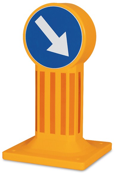

    Znak nie jest urządzeniem na jezdni, tylko to na czym znak jest umieszczony czyli "słupek przeszkodowy" U, a w zasadzie jego odmiana jest właśnie urządzeniem na jezdni, które rozdziela ruch pojazdów.
Nazwa:	303.531.jpg
Rozmiar:	26.8 KB
    Słupek przeszkodowy U- jako urządzenie na jezdni.

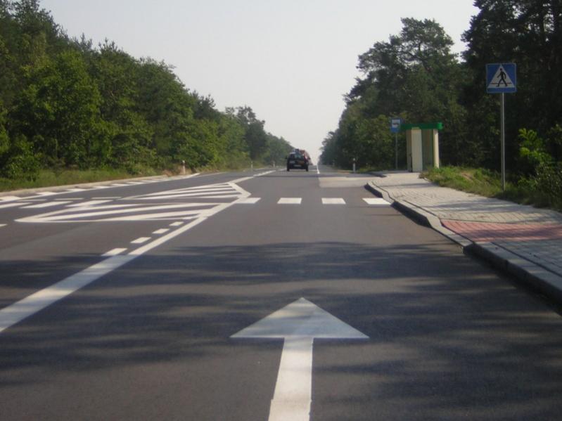

    ksu, czyli uważasz, że na fotografii, którą zamieściłem jest jedno przejście dla pieszych?
Nazwa:	577.jpg
