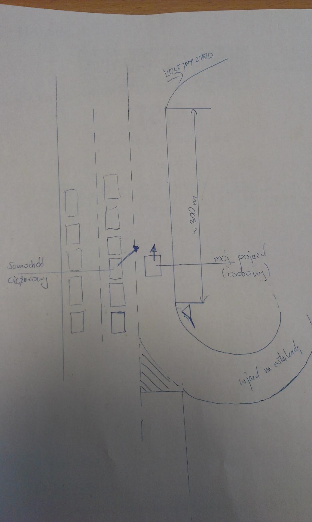

W ubiegły piątek miałem to nieprzyjemną kolizję drogową. (załączam zdjęcie przebiegu)
Otóż kierując samochodem osobowym wjechałem na estakadę jak się okazało później ze znakiem ustąp pierwszeństwa (moja wina - nie spojrzałem). Po przejechaniu ok. 100 m wjechał we mnie kierujący samochodem ciężarowym który postanowił nagle zmienić pas. W wyniku czego przerysował mi przedni błotnik. W danej chwili sytuacja była dla mnie jasna : kierujący samochodem ciężarowym zmieniając pas nie ustąpił pierwszeństwa pojazdowi znajdującemu się na danym pasie (czyli mi). A że kierujący ciężarówką chciał od razu policję to ja ją wezwałem (będąc w 100% przekonany, że to przecież on dostanie mandat).
Jakie było moje zdziwienie gdy policjanci po wysłuchaniu mojej wersji wzięli się za wypisywanie mandatu mnie! Argumentując, że stał tam znak i na całej długości 3 pasa obowiązuję ustąp pierwszeństwa samochodom będącym na pasie środkowym. Śpiesząc się nie chciałem się już kłócić z panami policjantami, i ok, o ile rozumiem ich argumentację (oni znaków nie stawiają i choć mi współczują mandat muszą wystawić) to nie bardzo rozumiem idee postawienia tam takiego znaku... Jest to przecież idealna sytuacja dla cwaniaków zarabiających "na stłuczkę".... Co jeśli jechałbym najpierw pasem środkowym, zmienił bym pas przed ciężarówką (nie widząc znaku) a następnie ktoś z lewego pasa by we mnie uderzył ? Czy to również była by moja wina (tak jak sugerowali policjanci). Nie pociesza mnie nawet fakt, że nawet oni na końcu przyznali się, że sytuacja jest niefortunna i powinien w tym miejscu być znak jazda na zamek a nie ustąp. I nie chodzi mi nawet o ten mandat czy błotnik, ale o samą sprawiedliwość - jak to możliwe, że takie sytuacje występują na Polskich drogach? Co by było gdyby wszyscy w takich sytuacjach nie patrzeli w lusterka zmieniając pas wiedząc, że mają "pierwszeństwo"... ?

Czy w ogóle jest możliwe, żeby znak A-7 obowiązywał "na całej długości pasa"? Przecież z definicji obowiązuje on na najbliższym skrzyżowaniu. Jeśli nawet uznamy, że cały ten odcinek 300 m gdzie pasy biegną obok siebie jest skrzyżowaniem, to pojazd ciężarowy miał obowiązek zasygnalizowania zmiany pasa PRZED skrzyżowaniem. Jeśli nie sygnalizował, to miałeś prawo założyć, że jedzie prosto i nie wymusiłeś na nim pierwszeństwa wjeżdżając za znak.

Tam jest pas przeplatania i obowiązują przepisy odnośnie zmiany pasa ruchu.
Znak ustąp jest wyłącznie informacją że wjeżdżamy na drogę z pierwszeństwem.
Jadący drogą z pierwszeństwem chcąc wjechać na pas przeplatania zmienia pas ruchu.
Pas przeplatania należy do drogi z pierwszeństwem jest kontynuacją wlotu podporządkowanego i nie ma komu ustępować.

Szkoda że przyjąłeś mandat karny, bo winnym zdarzenia drogowego nie jesteś Ty, tylko kierowca samochodu ciężarowego, który podczas manewru zmiany pasa ruchu nie ustąpił Ci pierwszeństwa.

Bo w Polsce mamy takie rozwiązanie prawne.
Z tego co pamiętam, policja w postępowaniu mandatowym robi za sąd najwyższy - brak możliwości odwołania, dlatego mogą być niedouczeni, no bo co orzekną to święte i ostateczne.
Dla pewności o możliwość odwołania popytaj na forum policyjnym . http://www.ifp.pl/index.php?name=PNp...3cae6ae27c6c20
Jak policjant twierdzi że znak ustąp obowiązuje na całej długości, to należało go spytać: jak ustąpić pierwszeństwa jak jedziesz obok pojazdu.
Albo spytać:jeśli tenpas ma 10 km to czy dalej na całej długości obowiązuje "ustąp"
