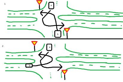

    Kto ma pierwszeństwo?
Nazwa:	syt.jpg
Rozmiar:	19.9 KB
    Załóżmy, że pojazdy A i B chcą wykonać manewr pokazany na obu sytuacjach z tym, że pojazd B jest już przy pasie zieleni a pojazd A wtedy zaczyna wjeżdżać na skrzyżowanie.
    Można tam zawracać, jezdnie są jednokierunkowe.
    Kto ma pierwszeństwo w sytuacji 1 a kto w sytuacji 2?
    W sytuacji 1, pojazd B skręca w lewo więc powinien ustąpić ale z drugiej strony jest już już na drodze z pierwszeństwem przejazdu w stosunku do pojazdu A.
    W sytuacji 2 podobnie z tym, że pojazd B od początku był na drodze z pierwszeństwem i wykonuje na niej manewr zawracania.

    Cytat Napisał kruz2 Zobacz post
Nazwa:	syt.jpg
Rozmiar:	19.9 KB
ID:	322ale z drugiej strony jest już już na drodze z pierwszeństwem przejazdu w stosunku do pojazdu A.
    moim zdaniem nie ma w tym przypadku mowy o byciu na drodze z pierwszeństwem gdyż pierwszeństwo ocenia się przed wjazdem na skrzyżowanie zatem teoretycznie powinien ustąpić lecz praktycznie jest często inaczej gdyż ten drugi często nie wie z której strony przyjechaliśmy zwłaszcza na większych skrzyżowaniach.
    W sytuacji drugiej bez wątpienia pierwszeństwo ma pojazd zawracający. Choć i tu w praktyce uważać gdyż kierowcy często wjeżdżają sądząc że pojazd skręca i wtedy klops. A czasem po po prostu nie wiedzą o pierwszeństwie pojazdu B.
    kruz2 napisał:
    Kto ma pierwszeństwo w sytuacji 1...
    Nikt nie ma pierwszeństwa. Oba pojazdy mogą przejechać jednocześnie. Mogą wykonać wymijanie kolizyjne (jak na rysunku) lub bezkolizyjne.
    Na pas zieleni to raczej nie wjeżdżamy , ale ok, wiem o co Ci chodzi. W takiej sytuacji pojazd B musi chwilę zaczekać, aż przejedzie pojazd A ( tzn. znajdzie się w takim samym położeniu jak pojazd B) i wówczas zostanie wykonane wymijanie na tak zwaną zakładkę.
    W sytuacji drugiej pierwszeństwo przejazdu ma pojazd B, czyli zawracający, ponieważ znajduje się na drodze z pierwszeństwem.
    Pojazd B w przypadku zawracania nie musi jechać aż tak szeroko. Może wykonać manewr jadąc blisko pasa zieleni, wówczas w obszarze skrzyżowania nie utworzą się punkty kolizyjne między pojazdem zawracającym (B), a skręcającym w lewo (A). Oba pojazdy przejadą jednocześnie.

    Ok, już wszystko jasne. Dzięki za odpowiedź!
