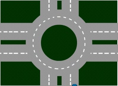

    Witam, proszę o interpretację kto ma pierwszeństwo - na portalu wykop.pl toczy się o to "mała wojenka"
    https://zippy.gfycat.com/DaringWhimsicalKitty.webm

    Cytat Napisał janstar Zobacz post
    Art. 24u9 dopuszcza wyprzedzanie pojazdu sygnalizującego skręt w prawo. Jeśli pojazd niebieski skęca w prawo, to przy braku prawej linii krawędziowej jezdni przyległej do wyspy nie może wybrać lewego pasa,a tylko wolny prawy, bo to wynika z w/w artykułu Ustawy dopuszczający w takim miejscu wyprzedzanie.

    ale patrząc z drugiej strony Art. 22 ust. 2: "Kierujący pojazdem jest obowiązany zbliżyć się:
    1) do prawej krawędzi jezdni – jeżeli zamierza skręcić w prawo;"

    Cytat Napisał Cyryl Zobacz post
    To prawda, ale dopuszczenie tego manewru, w sytuacji, gdy z przyczyn obiektywnych, prawy pas jest zajęty przez pojazd, który SYGNALIZUJE manewr opisany w atr 24u7p3 w związku z art 24u9, więc zwalnia kierowcę do zachowania się zgodnie z art 22u2.

    nie przekonało mnie to, bo wyobraźmy sobie taką sytuację: jest skrzyżowanie o ruchu kierowanym, więc można wyprzedzać. mamy dwa pasy ruchu bez wyznaczonych znakami kierunków jazdy. jeden pojazd jedzie na wprost z prawego pasa, a drugi wyprzedza go jadąc lewym. a ponieważ art. 24. pozwala tu wyprzedzać, więc jest zwolniony z art. 22 i z lewego pasa skręca w prawo i to będzie według prawa OK?
    pójdźmy dalej: na skrzyżowaniach o ruchu niekierowanym, gdzie mogę wyprzedzać pojazdy skręcające w lewo z prawej strony według art.24, czy automatycznie to oznacza, że mogę z prawej strony skręcać w lewo, bo wyprzedzam?

    Cytat Napisał benek Zobacz post
    Skąd Ty takie rewelacje bierzesz? Co ma do tego linia krawędziowa?
    A swoja drogą obaj pojechali bez rozumu.
    Poszedłeś za daleko bo ten manewr wynika w prostej linii z art 22u3 a skręcając w lewo na skrzyżowaniu z ruchem kierowanym, przecinamy kierunek ruchu przeciwnego. Zakaz wyprzedzanie na skrzyżowaniu o ruchu niekierowanym wynika wprost z przepisu. Na rondzie skręcania w 'lewo' z przyczyn oczywistych nie ma miejsca stąd art 24u7p3 dla takiego skrzyżowania robi wyjątek.

    Cytat Napisał bonifacy Zobacz post
    Bo linia krawędziowa na zjeździe powoduje, że pas zewnętrzny nie przebiega przy prawej krawędzi jezdni - której kontynuacją jest prawy pas zjazdowy - a biegnie wokół wyspy ronda. Pojazd niebieski zajmując pas lewy, wjeżdża na pas zajęty przez pojazd czerwony, więc dochodzi tu do wykroczenia z art 22u4
    Bo linia krawędziowa na zjeździe powoduje, że pas zewnętrzny nie przebiega przy prawej krawędzi jezdni -...
    Linia krawędziowa (jak nazwa wskazuje) wyznacza krawędź jezdni. Prawy pas będzie tylko do tej linii, czyli przy krawędzi jezdni, choćby za nią było jeszcze "x" metrów asfaltu.
    ...której kontynuacją jest prawy pas zjazdowy - a biegnie wokół wyspy ronda.
    No to zdecyduj się, czy to jest pas zjazdowy (wyłączania), czy zewnętrzny pas ruchu, biegnący wokół wyspy?
    Pojazd niebieski od samego początku naruszył sporo z art. 22.
    Masz kłopot ze zrozumieniem zdania złożonego. Wyjaśniam więc; JEZDNIA - wszystko co utwardzone przeznaczone dla ruchu pojazdów. Z JEZDNI, linia krawędziowa wydziela/rozdziela/ogranicza inne jezdnie. Jeśli nie ma linii krawędziowej wydzielającej z JEZDNI, jezdnie przyległą do wyspy ronda, to kontynuacją pasa zewnętrznego jest tu prawy pas wyjazdowy, gdyż tak przebiega w tym miejscu krawężnik = prawa krawędź jezdni od której odnosimy przebieg tegoż pasa ruchu.
