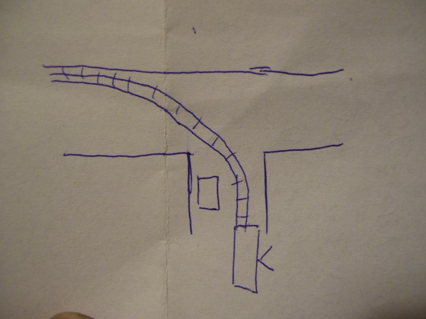

    Art. 25.2 i 3.. Nie za bardzo zrozumiałem o co Ci chodzi z tymi skrętami. Gdybyś podparł je jakimś rysuneczkiem.
Nazwa:	100_1174.jpg
Rozmiar:	95.9 KB
    Sorry za kształty samochód chce skręcić swoim pasem w jednokierunkową w lewo i tramwaj również. I tu tramwaj ma pierwszeństwo z tytułu tego art?
    2. Przepisu ust. 1 nie stosuje się do pojazdu szynowego, który ma pierwszeństwo w stosunku do innych pojazdów, bez względu na to, z której strony nadjeżdża. "
    czy to wystarczy?
    Nic Ci te metry nie dadzą, bo tramwaj jest w ruchu od wyjazdu z zajezdni do zjazdu do niej.
    to twoja interpretacja ale muszę ją zaakceptować.
    Korek może się zrobić zawsze i wszędzie, więc co ma do rzeczy włączanie czy niewłączanie się do ruchu tramwaju.
    zawsze się zrobi w takim wypadku. Bo nie musi korek zaistnieć jesli po prostu wyminę tramwaj lub skręcę a tak to muszę czekać aż zgarnie pasażerów gdyż nie wiem kiedy sobie zdecyduje ruszyć.

    viko napisał:
    czy to wystarczy?
    Czy ta droga na której narysowałeś tramwaj i pojazd nieszynowy jest drogą jednokierunkową?
    viko napisał:
    Bo nie musi korek zaistnić jesli poprostu wyminę tramwaj lub skręcę...
    Ominę Panie Instruktorze ominę.
    Wymijanie i omijanie, to dwa różne manewry

    Cytat Napisał viko Zobacz post
    ...samochód chce również skręcić swoim pasem w jednokierunkową a lewo i tramwaj również. I tu tramwaj ma pierwszeństwo z tytułu tego art?
    A do czego potrzebne Ci tutaj pierwszeństwo? Jezdnie są jednokierunkowe, tory przy prawej krawędzi, to lewy pas do Twojej dyspozycji. Jedziecie równolegle. Chyba, że tory przechodzą przez lewy pas (ścinają skrzyżowanie), to masz obowiązek usunąć się z nich, dając przejazd szynowemu.
  4. #74
    02.01.2013
    345
    odp.
    przecież tak narysowałem, że przecina pasy ruchu, więc pojazd che jechać dalej swoim a że tramwaj ma peirwszeństwo to wiem ale czy wynika to tylko z art. przytoczonego wyżej czy czegoś więcej?? takie jakieś wiątpliwości mnie naszły?? a co do omijania to oczywiście spore przejęzyczenie

    W/g mnie jednak trzeba ten tramwaj przepuscic - niezbyt szczęśliwie są te tory ułożone..
    Wrzuć namiar na GSV - pooglądamy sobie te tory..
  6. #76
    02.01.2013
    345
    nie umiem tego robić, ale u nas w wielu miejscach tak tory przechodzą więc nie ma co wrzucać bo jest tak jak namalowałem tyle że oba pojazdy są na drodze z pierwszeństwem i wjeżdżają w jednokierunkową.

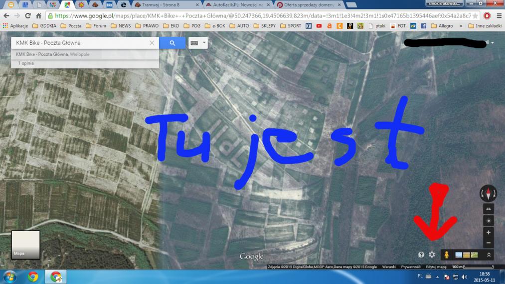

    Co nie umiesz ??
    W"mapach google" po kliknięciu w "trybik" masz opcję "udostepnij" - wybierz "krótki link".. Skopiuj go i wklej do posta..
    https://goo.gl/maps/duVPP - możesz zobaczyc coś takiego ..

    Cytat Napisał silvox Zobacz post
    "trybik"
    już w znalezieniu tego mam problem

    viko, tu jest...
Nazwa:	Trybik.jpg
Rozmiar:	99.8 KB
    Resztę ci opisałem..
