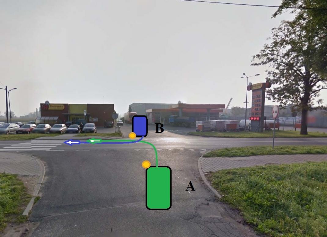

    Mam takie pytanie do was mianowicie rozchodzi się o zaznaczoną drogę na zdjęciu .
    Czy według was jest to droga czy wyjazd z parkingu ???
    Przy wyjeździe na drogę główną stoi znak STOP , a od razu jak się wyjeżdża z Biedronki stoi znak ustąp pierwszeństwa .

    No dobra ok a jak się ma cpn do tego po prawej stronie .
    Czyli na drugim zdjęciu jeśli była by to droga pojazd B miał by pierwszeństwo przed A tak ???
    Jeszcze jedno ta niby droga ona się kończy od razu za budynkiem biedronki .
    Dokładnie tak samo jak parking.
    To zależy od tego, czy jest to droga wewnętrzna, czy publiczna.
    Jeśli długość nawierzchni przekracza 20 m i jest to droga publiczna, to mamy do czynienia ze skrzyżowaniem. Pierwszeństwo ma wtedy pojazd B.
    Jeśli długość nawierzchni nie przekracza 20 m, lub jest to droga niepubliczna inaczej mówiąc wewnętrzna, to pierwszeństwo będzie miał pojazd A jeśli jest na drodze publicznej.

    Pytałem paru kierowców z tamtej miejscowości i każdy ma swoją inną teorie , napisałem też e-mail do panów Policjantów z pobliskiej komendy oni twierdzą że to się nie zalicza do drogi publicznej i wyjeżdżający pojazd stamtąd musi ustąpić wszystkim kierującym chyba wiedzą co mówią

    Tak też właśnie myślałem, że to droga niepubliczna, ale nie chciałem uprzedzać faktów.
    Także w myśl art.17 ust.1 pkt 1 K.D. pojazd wyjeżdżający z drogi niepublicznej jest włączającym się do ruchu, a kierujący pojazdem, włączając się do ruchu, jest obowiązany zachować szczególną ostrożność oraz ustąpić pierwszeństwa innemu pojazdowi lub uczestnikowi ruchu (art.17 ust.2 K.D.)
